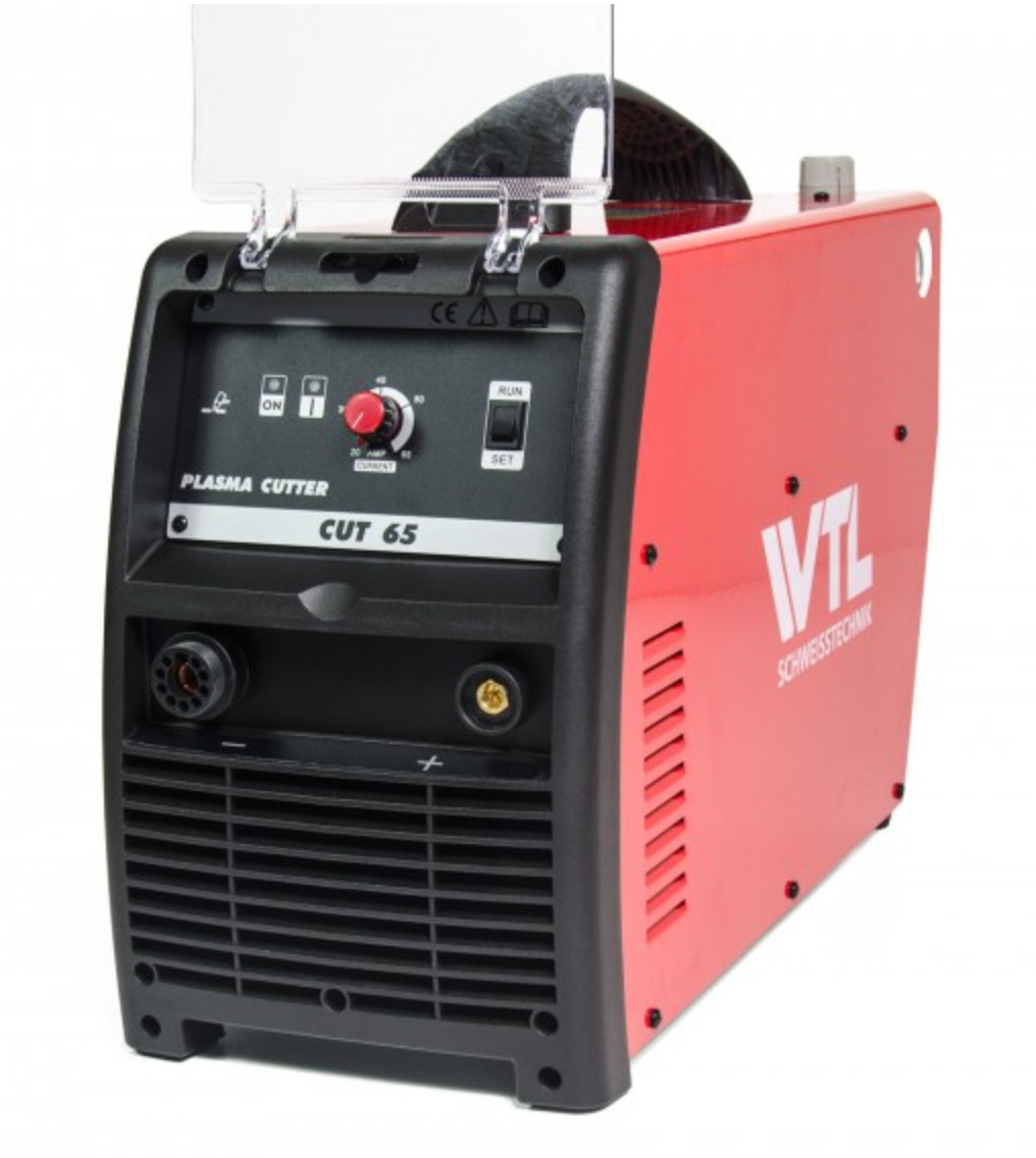

Pozdravljeni,
Moj WTL PLASMA CUT 65 odlično deluje na Arcdroidu.
Pozdrav iz Slovenije
